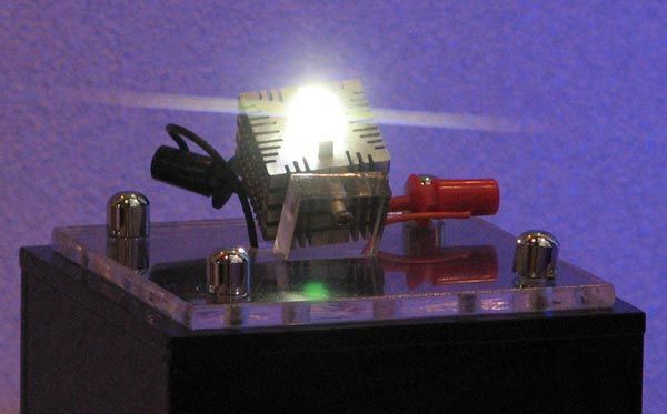

Rx g7s]?[0而我們這次要介紹的是新式的LED散熱技術IVC,也就是真空均溫板架構。它的原理很簡單,就是透過抽取空氣的方式,建立一個內部中空的金屬物,接著利用特殊介質和同質材料的飽和蒸氣物質,填滿金屬物的中空部分。
wY!e2SM K$c+p\0 SimWe个人空间H^,?.F8B.Od
這樣的架構很類似水冷、液體冷卻的循環管線系統,只要高功率LED發光時,發光二極體產生的熱量,將使得LED旁邊的真空均溫板金屬內的液體狀態物質產生汽化現象變成氣體狀態,帶有熱量的氣體就會擴散到真空均溫板連接另一邊的氣體室,而熱量將在此區域透過其他散熱材質釋放出去,而冷卻後的氣體,又進一部因為溫度而液化成液體狀態物質,流回原先發熱LED旁邊的真空均溫板裡面。
hr+]8q;A,\Q0 SimWe个人空间!bh ~ ]0I~.f
只要這種汽化、液化的過程持續循環,LED光源的發熱量就能夠自動地帶出去,達到減少LED光源亮度衰減(光衰)的問題,延長LED壽命,而廠商更進一步能夠可充份發揮大功率LED更強的發光效率,達到更高亮度的每瓦流明數。
PW,j7L c0
I(Z%{?+m_0由於真空均溫板並不需要像是其他散熱方式需要電源輔助才能用,它可說是完全被動狀態下運轉的一套散熱系統,對於LED散熱技術方面的發展很有幫助。
